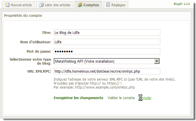

Ldfa Posté(e) le 19 mai 2007 Posté(e) le 19 mai 2007 Bon, j'ai fait des essais en changeant de type de Blog et j'ai trouvé que le MetaWeblog API fonctionnait parfaitement et sans message d'erreur avec une installation DotClear 1.2.6. Voici les paramêtres de configuration :
newsii Posté(e) le 19 mai 2007 Auteur Posté(e) le 19 mai 2007 Bon, j'ai fait des essais en changeant de type de Blog et j'ai trouvé que le MetaWeblog API fonctionnait parfaitement et sans message d'erreur avec une installation DotClear 1.2.6. alors chez moi ca ne fonctionne pas je n'ai pas le choix de menu deroulant des categori du blog et si j'envoi un article il part bien je n'ai plus le message d'erreur mais comme je n'ai pu choisir la cetegorie ben il s'installe pas sur le blog

Ldfa Posté(e) le 24 mai 2007 Posté(e) le 24 mai 2007 Avec le réglages MetaWeblog API , je n'ai pas les catégories non plus. Par contre, je n'ai aucune erreur. Je n'ai pas bien compris pourquoi tu disais plus haut que tu ne pouvais pas choisir le type de Blog ? Pour ce qui est d'une version compatible Dotclear, j'ai bien peur que ce soit un peu mal barré, vu que DotClear est surtout un produit français avant tout et pas vraiment très utilisé en dehors de chez nous.
newsii Posté(e) le 24 mai 2007 Auteur Posté(e) le 24 mai 2007 Avec le réglages MetaWeblog API , je n'ai pas les catégories non plus. Par contre, je n'ai aucune erreur. Je n'ai pas bien compris pourquoi tu disais plus haut que tu ne pouvais pas choisir le type de Blog ? Pour ce qui est d'une version compatible Dotclear, j'ai bien peur que ce soit un peu mal barré, vu que DotClear est surtout un produit français avant tout et pas vraiment très utilisé en dehors de chez nous. Donc moi c pareil je peu pas choisir les categories puisquelle y sont pas donc tu fai un billet tu envoi ya pas de message d'erreur c'est sur, mais comme tu na pas choisi la catégorie, le post n'apparait pas sur le blog mdrrrrr bon ben vu que yaura pas de version compatible vais trouvé autre chose lol dommage
Ldfa Posté(e) le 24 mai 2007 Posté(e) le 24 mai 2007 Donc moi c pareil je peu pas choisir les categories puisquelle y sont pas donc tu fai un billet tu envoi ya pas de message d'erreur c'est sur, mais comme tu na pas choisi la catégorie, le post n'apparait pas sur le blog mdrrrrrbon ben vu que yaura pas de version compatible vais trouvé autre chose lol dommage En résumé et pour être un peu plus constructif : - soit tu utilises le type Movable Type, tu peux choisir la catégorie mais tu as des messages d'erreur, par contre les messages sont bien publiés sur le serveur. - soit tu utilises le type MetaWeblog API, tout est publié dans la catégory 'General' mais sans erreur. Sinon, il reste la piste des développeurs de DotClear ou de BlogEX qu'il faudra convaincre pour faire quelque chose de compatible. Bon courage.
