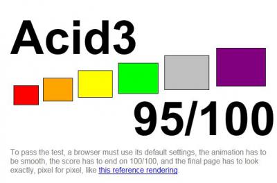

Dixours Posté(e) le 16 septembre 2010 Posté(e) le 16 septembre 2010 Test Acid3 réalisé avec IE9 : Test Acid3 réalisé avec Maxthon v3 en mode Turbo :

POLAURENT Posté(e) le 16 septembre 2010 Posté(e) le 16 septembre 2010 Maxthon v2 profite de ce nouveau moteur et aucune incompatibilité n'est à signaler pour l'instant. La vitesse d'affichage est plus rapide et le respect des standards du web est amélioré.De mon côté, je conserve cette version qui me plait beaucoup pour sa rapiditié et surtout pour les améliorations "sous le capot" qu'elle amène à Maxthon v2.5.15 bonjour Dixours, tu es sur de celà ?? parce que au vu de mes tests hier soir (W7 32 bits), le test acid 3 avec Maxthon v2 sort les mêmes résultat qu' IE8 , soit 20 , et pas le résultat de IE9 qui est de 95 . as tu une recette magique ?

POLAURENT Posté(e) le 16 septembre 2010 Posté(e) le 16 septembre 2010 Bonsoir 10ours, C'est peut être ça la recette magique !!! user agent : Mozilla/4.0 (compatible; MSIE 9.0; Windows NT 6.0; Trident/4.0; SLCC1; .NET CLR 2.0.50727; Media Center PC 5.0; .NET CLR 3.5.30729; .NET CLR 3.0.30729; .NET4.0C; Maxthon 2.5) mais pourquoi celà n'a t'il aucune influence sur l'acid3 ??
Dixours Posté(e) le 16 septembre 2010 Posté(e) le 16 septembre 2010 Ca y est !! Je récapitule : UserAgent (inutile) : Mozilla/5.0 (compatible; MSIE 9.0; Windows NT 6.0; Trident/5.0; SLCC1; .NET CLR 2.0.50727; Media Center PC 5.0; .NET CLR 3.5.30729; .NET CLR 3.0.30729; .NET4.0C; Maxthon 2.5) Registre : HKEY_CURRENT_USER\Software\Microsoft\Internet Explorer\Main\FeatureControl\FEATURE_BROWSER_EMULATION HKEY_CURRENT_USER\Software\Microsoft\Internet Explorer\Main\FeatureControl\FEATURE_DOCUMENT_COMPATIBLE_MODE maxthon.exe keys to 9000 (decimal) Avec ça, l'acid test passe bien mieux !! 77/100 Avec ou sans mon UserAgent customisé, le résultat est le même 77/100 à l'Acid Test 3 J'ai bien sûr désactiver le mode de rendu d'IE8 dans la config de Maxthon

POLAURENT Posté(e) le 17 septembre 2010 Posté(e) le 17 septembre 2010 Ca y est !!Avec ou sans mon UserAgent customisé, le résultat est le même 77/100 à l'Acid Test 3 J'ai bien sûr désactiver le mode de rendu d'IE8 dans la config de Maxthon +1 pour moi, manque 18 , mais c'est amusant de comparer les vitesses de rendu de ie test drive , entre ie9 et Maxv2 et Maxv3 customisés comme dessus. les résultats sont très proches , plus à l'avantage d'ie9 ( par ex pour moi sur les poissons >500 ) , mais le différentiel est très faible et des fois les maxthons sont devant ( psychedelic wheel ). bon , ce ne sont que des tests de démonstration , mais quand même !! TenBear !!!
