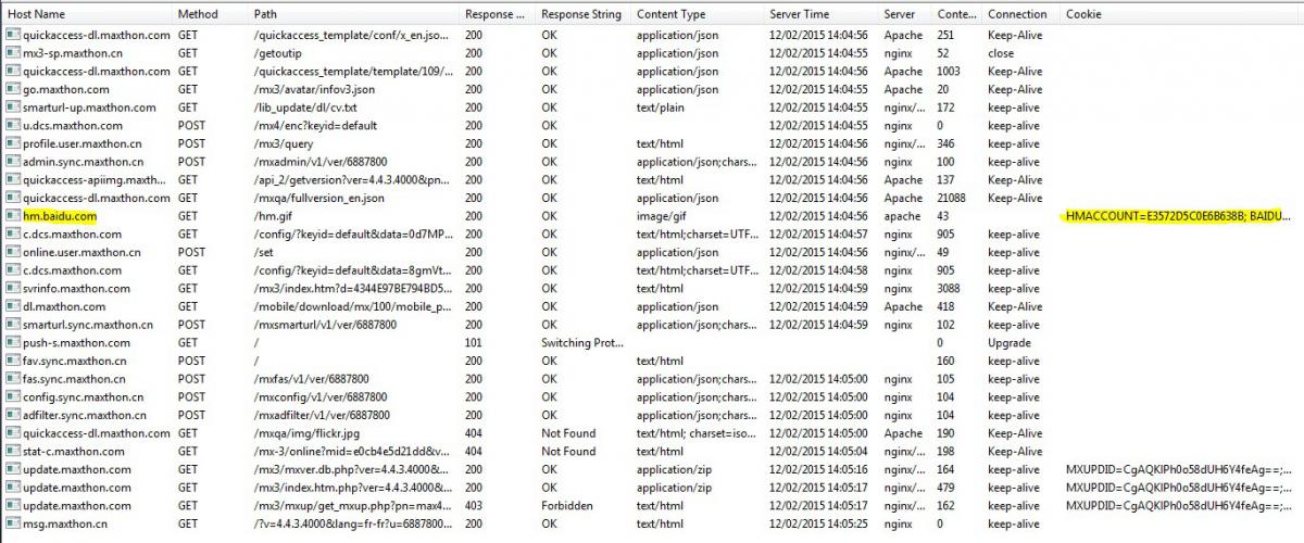

Oliver Posté(e) le 12 février 2015 Posté(e) le 12 février 2015 Je viens de remarquer un accès vers hm.baidu.com quand on démarre Maxthon, et qui plus est avec un cookie ! Comme je n'avais pas remarqué cette présence avant, je m’interroge ? J'ai mis hm.baidu.com dans le host sans que ça ai l'air de poser problème.

Oliver Posté(e) le 13 février 2015 Auteur Posté(e) le 13 février 2015 Ton lien sophos a l'air un peu malade mais j'ai retrouvé après recherche sur le site. Pour moi ça ressemble plus à du tracking et j'ai constaté sur toutes mes configs testées.

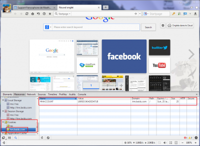

Oliver Posté(e) le 13 février 2015 Auteur Posté(e) le 13 février 2015 C'est effectivement lié au QA, si on lance Maxthon avec une page de démarrage comme Google, rien. Il arrive quand on lance le QA.

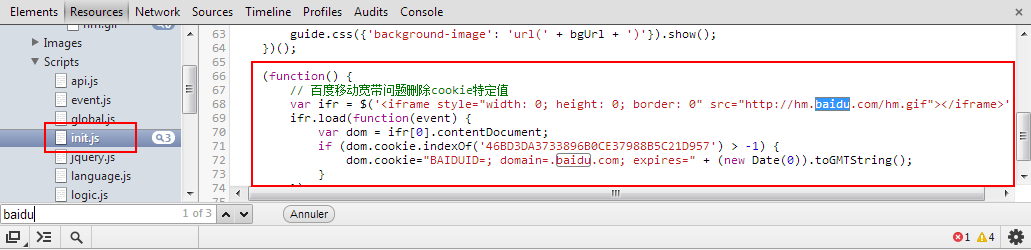

Ldfa Posté(e) le 13 février 2015 Posté(e) le 13 février 2015 Bingo, le cookie : Le script qui le charge :
Oliver Posté(e) le 13 février 2015 Auteur Posté(e) le 13 février 2015 Pas pensé à aller voir le QA avec l'outil DEV ! Tu as vu à quoi ça correspond dans les éléments, c'est quand-même étrange non (et ça n'était pas présent avant).
Ldfa Posté(e) le 13 février 2015 Posté(e) le 13 février 2015 C'est du tracking, l'équivalent de Google Analytics, si j'ai bien tout compris.
Oliver Posté(e) le 13 février 2015 Auteur Posté(e) le 13 février 2015 Pour test dans une VM j'ai été effacer le cookies, ce qui a fait monter Maxthon à quasi 100% d'utilisation processeur ! Après redémarrage, compte tenu de l'insertion précédente dans le fichier hosts, le cookie n'est pas revenu. Non mais !

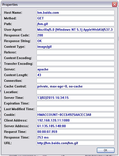

ricouz Posté(e) le 13 février 2015 Posté(e) le 13 février 2015 ça n'a pas l'air méchant, on dirait juste que max va chercher un gif en utilisant la méthode get + la création du cookie. A+

ricouz Posté(e) le 14 février 2015 Posté(e) le 14 février 2015 Dés qu'il y a cookie il y a traçage (quel qu'il soit), mais de toute manière pour que l'écran du quick acces s'adapte à la période, il fallait bien une connexion, je ne sais pas si cela a un rapport mais à mon avis cela n'est pas très nouveau. Par curiosité, j'ai récupéré le gif à l'addresse en question, à priori c'est un rectangle gris Quant à l'espionnage, on en fait également sur notre forum non ? Tout dépend du niveau
