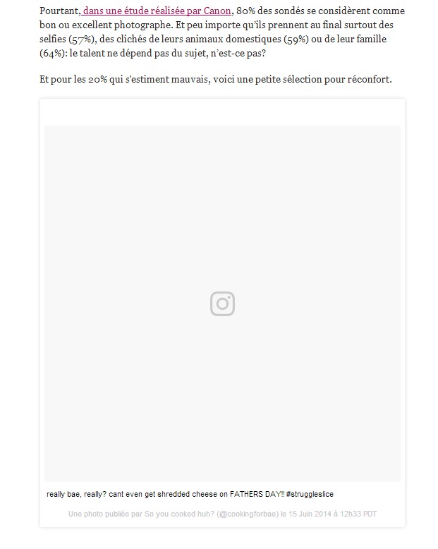

Bracam Posté(e) le 20 mai 2016 Posté(e) le 20 mai 2016 Bonjour, navré d'ouvrir un sujet pour une question que d'autres navigateurs ne posent pas, et dont l'intérêt reste marginal par conséquent... Mais comme je suis, par nécessité, bloqué à ma version 4.4.7.1000 portable parce qu'elle gère correctement des centaines de favoris (ce qui n'est plus le cas des versions suivantes), j'aimerais savoir si le problème suivant apparaît ailleurs. Ce n'est que l'un des nombreux médiocres "bugs" que je constate si souvent avec Maxthon, j'ai envie de parler de celui-ci... La page de Slate http://www.slate.fr/story/118263/gens-estiment-etre-bons-photographes est illustrée par trois photos qui ici n'apparaissent pas, remplacées par des carrés gris. J'ai très peu d'extensions en fonction, et la déconnexion d'Ad-block (et des autres) ne change rien.

Bracam Posté(e) le 20 mai 2016 Auteur Posté(e) le 20 mai 2016 C'est cela... à vrai dire, je limite les expériences fumeuses, comme de passer rapidement d'une version portable à l'autre ; exemple aujourd'hui où, en passant à 4.9.2.1000 portable juste après avoir fermé 4.4.7.1000, 4.4.9.1000 refusait de fonctionner (fermeture forcée nécessaire, puis messages d'erreur et fermeture sur problème en réessayant 4.4.7.1000). Tout baigne... même que ça "refonctionne". Pour en revenir à la page de Slate, pas d'affichage possible quelle que soit la version de Max et le mode d'affichage. Affichage correct avec Slimjet, Opera, Firefox, etc etc. Voilà pourquoi je me dis que tant pis, paraphrasant un illustre ministre, Maxthon, tu l'aimes ou tu le quittes

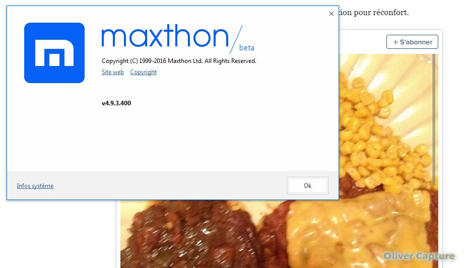

Ldfa Posté(e) le 20 mai 2016 Posté(e) le 20 mai 2016 Avec la 4.9.3.400 c'est OK 2016-05-20_17h03_56.jpg Je confirme.
Oliver Posté(e) le 20 mai 2016 Posté(e) le 20 mai 2016 Tu as bien activé le rendu en mode standard dans les paramètres ?
Ldfa Posté(e) le 20 mai 2016 Posté(e) le 20 mai 2016 Effectivement, il y a une différence notable que je n'avais jamais constaté jusqu'à présent.
