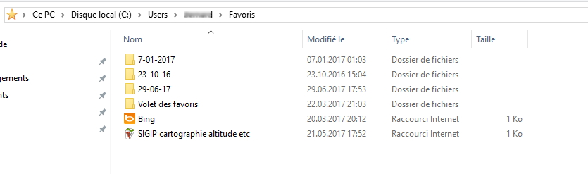

Ldfa Posté(e) le 3 septembre 2017 Auteur Posté(e) le 3 septembre 2017 Je vais essayer de t'expliquer tout ça. Les Favoris d'IE sont dans Documents -> Favoris de l'explorateur Windows. Le dossier est vide car le processus chargé de l'importation se plante et donc reste en mémoire. Ensuite, lorsque tu relances Mx5, il essaye à chaque fois l'importation sans y arriver. Mx4 et Mx5 sont compilés en 32 bits, il n'y a pas de version 64 bits, c'est pour ça. Essaye d'importer ton fichier HTML comme décrit précédemment pour voir s'i y arrive ?
Bracam Posté(e) le 3 septembre 2017 Posté(e) le 3 septembre 2017 Un point intéressant que tu soulèves : je présume que le dossier favoris natif est bien celui appelé "Volet des favoris" dans le dossier Favoris ci-dessous. A moins qu'il n'y ait erreur dans la dénomination pour je ne sais quelle raison. Peut-être dois-je sortir les autres de ce dossier... Sait-on à quelle dénomination exacte se réfère Maxthon 5.1xxx lors de son téléchargement automatique du dossier de favoris ? Sait-on comment se nomme exactement le dossier favoris d'origine sous W10 première version ? Et pourquoi Mx 5.0.1 n'avait pas de problème, hum... Je dois dire également que je ne sais pas comment les dossiers datés ont été créés ! J'ai pour habitude de ne sauvegarder mes favoris de temps en temps que sous forme de fichier HTML, du moins consciemment (!). édition : Bon, après suppression des 3 dossiers "à dates", ouverture et fermeture de Mx 5.1 fonctionnent ! Plus de processus restant en mémoire. Tout indique donc que tu as compris ce qui se passait. De même, plus de création de nouveaux dossiers IE fantômes à chaque lancement, ceux que j'ai effacés ne reviennent plus. D'autres commentaires de ta part m'intéressent néanmoins, concernant les questions que je pose plus haut (dénomination exacte du dossier favoris dans W10 originel, chemin de recherche par défaut suivi par Mx 5.1 et a-t-il pu changer depuis 5.0.2 qui lui ne présentait pas ces problèmes, etc. Reste à tenter une importation, pas encore essayée, et je la crains... MERCI !

Ldfa Posté(e) le 3 septembre 2017 Auteur Posté(e) le 3 septembre 2017 @Bracam Le dossier des Favoris de Windows 5 est dans le dossier Favoris. La version 5.0.2 de Mx5 n'essayait pas d'importer les Favoris d'IE en automatique au démarrage, c'est pour ça que tu n'avais pas de problème. Heureux d'avoir pu t'aider.
