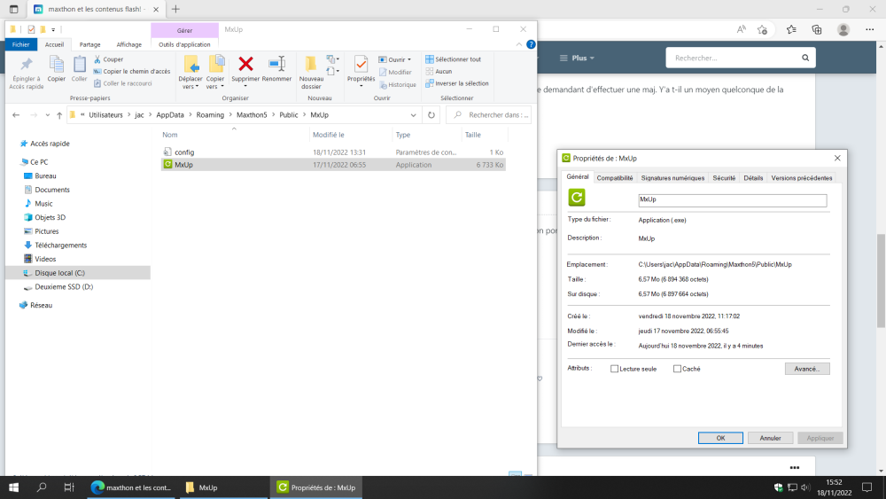

jac Posté(e) le 18 novembre 2022 Auteur Posté(e) le 18 novembre 2022 Bonjour D'après la réponse les versions supérieures au 5 ne l'utilisent plus, je m'en doutais un peu. Donc je reste sur mx5 que j'utilise quotidiennement et uniquement pour ce site de jeux en ligne Reste ma deuxième question sur cette fameuse fenêtre qui s'ouvre en permanence me demandant d'effectuer une maj. Y'a t-il un moyen quelconque de la bloquer? Merci

jac Posté(e) le 18 novembre 2022 Auteur Posté(e) le 18 novembre 2022 Le problème rencontré est très récent, un fichier exécutable est venu se rajouter depuis hier dans un sous répertoire de maxthon J'ai bien essayé de le supprimer manuellement mais il revient en permanence (copie d'écran du fichier en question)

POLAURENT Posté(e) le 19 novembre 2022 Posté(e) le 19 novembre 2022 Le 18/11/2022 à 16:00, jac a dit : Le problème rencontré est très récent, un fichier exécutable est venu se rajouter depuis hier dans un sous répertoire de maxthon J'ai bien essayé de le supprimer manuellement mais il revient en permanence (copie d'écran du fichier en question) Bonjour @jac, en principe MxUp est le module qui gère les MAJ automatiques de Maxthon5 , il n'existe pas sur la version portable. " celui là est celui de la version 5.3.8.2100, il est daté à la date d'installation. normalement il est dans le répertoire "C:\Program Files (x86)\Maxthon5\Bin" ou "C:\Program Files\Maxthon5\Bin" sur XP, je ne sais pas ce que fait le tien sur "Public". as tu essayé avec la dernière version de Max5 ?

ricouz Posté(e) le 21 novembre 2022 Posté(e) le 21 novembre 2022 Bonsoir Renomme le fichier MxUp.exe en MxUp.exe.old @+

ricouz Posté(e) le 22 novembre 2022 Posté(e) le 22 novembre 2022 La fenêtre de propriété que tu as mise en copie d'écran concerne bien le fichier MxUp.exe, je pense que tu n'affiches pas les extensions de programmes connus c'est pour cela que tu ne vois pas le .exe. Il suffit de renommer ce fichier avec le nom que tu veux pour que Maxthon ne le trouve plus. C'est ce que je faisais après chaque installation d'une nouvelle version de Maxthon @+

jac Posté(e) le 23 novembre 2022 Auteur Posté(e) le 23 novembre 2022 Bonjour "résolu" résulte certainement de l'action d'un administrateur pour aider à mon tour, voilà comment j'ai procédé: aller jusqu'au répertoire ou se trouve le fameux fichier MxUp (vous avez le cheminement complet sur ma capture au dessus) cliquer sous le fichier avec le bouton droit sur nouveau document texte une nouvelle ligne apparait ouvrez ce nouveau document texte sans rien incrire à l'intérieur cliquez sur "enregistrer sous" dans le menu déroulant (type) choisissez tous les fichiers puis dans le nom du fichier mettre exactement la même chose que le fichier posant problème vous allez voir s'afficher en proposition MxUp.exe cliquez dessus puis enregistrez voulez vous le remplacer > cliquez sur oui si l'icone que vous aviez devant le fichier à problème a changé, c'est résolu!!
