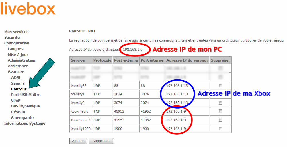

Dixours Posté(e) le 20 mai 2009 Auteur Posté(e) le 20 mai 2009 On va déjà vérifier ta Livebox Peux-tu te rendre à l'adresse http://192.168.1.1 ? Puis clique sur : "Accès aux pages de configuration (accès réservé, protégé par mot de passe)" Utilisateur : admin Mot de passe : admin Ensuite tu te rends tel qu'indiqué dans mon image ci-dessous (clique pour l'agrandir) et tu vérifies que tout est paramétré comme indiqué. (En rouge l'adresse IP de mon PC à changer par ta propre adresse IP, de même pour l'IP de ta Xbox en bleu) Toujours pareil, si je vais trop vite, n'hésite pas à me demander
PtitSeb Posté(e) le 20 mai 2009 Posté(e) le 20 mai 2009 On va déjà vérifier ta Livebox Peux-tu te rendre à l'adresse http://192.168.1.1 ? Puis clique sur : "Accès aux pages de configuration (accès réservé, protégé par mot de passe)" Utilisateur : admin Mot de passe : admin Ensuite tu te rends tel qu'indiqué dans mon image ci-dessous (clique pour l'agrandir) et tu vérifies que tout est paramétré comme indiqué. (En rouge l'adresse IP de mon PC à changer par ta propre adresse IP, de même pour l'IP de ta Xbox en bleu) Toujours pareil, si je vais trop vite, n'hésite pas à me demander Euh... J'ai pas cette page, tu va dessus comment? (Seb, élu boulet du jour!)
