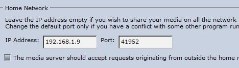

Dixours Posté(e) le 15 juin 2008 Auteur Posté(e) le 15 juin 2008 Bien sûr tu as lancé TVersity et tu l'as configuré avec ton adresse IP (celle du PC) ? Comme ci-dessous :

Dixours Posté(e) le 16 juin 2008 Auteur Posté(e) le 16 juin 2008 Attends, je pige pas, si ca indique que le NAT est ouvert, je vois pas pourquoi tu vois pas ton PC... TVersity est lancé, tu as cliqué sur Start Sharing... Et si tu ne mets rien ici (à la place de l'ip), tu laisses le port 41952, tu enregistres les changements et tu coupes TVersity puis tu le relances, tu ne vois toujours pas ton PC sur la XBOX ? Sinon tu relances le PC et la Xbox, y a peut-être un changement qui n'a pas été pris en compte...

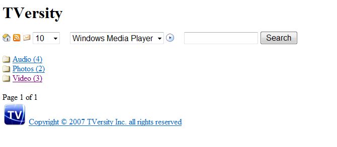

Dixours Posté(e) le 17 juin 2008 Auteur Posté(e) le 17 juin 2008 Avant de tout recommencer, on va s'assurer que TVersity fonctionne. Lance TVersity et clique sur "Start Sharing". Maintenant, dans ton navigateur internet (firefox, Internet Explorer, Maxthon ou autre), rends toi à l'adresse URL : http://localhost:41952 Arrives-tu à cette page : Les liens fonctionnent-ils ? (audio, photos videos)
Tapis Posté(e) le 17 juin 2008 Posté(e) le 17 juin 2008 Oui j'ai ca et je peux y accéder de l'ordi de mon frère en entrant http://192.168.1.102:41952/
