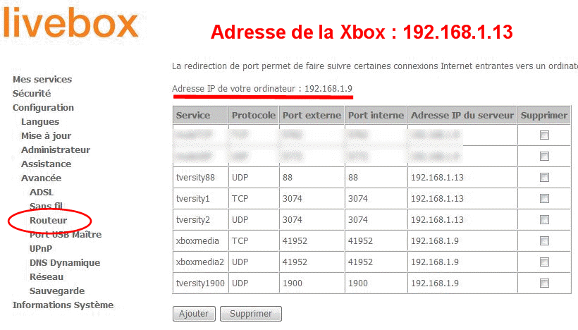

nikoulou Posté(e) le 8 septembre 2008 Posté(e) le 8 septembre 2008 OK ! Et quand tu dis que tu as ouvert les ports, c'est dans le pare-feu ET la Livebox ? exactement j'ai rediriger les ports de ma livebox comme l'une de vos captures d'écran page 4 ou 5 et j'ai autoriser le logiciel ds mon parefeu j'ai meme essayer en desactivant le parefeu mais rien n'y fais avant d'essayer tversity j'avais essayé le windows media center sur la console cela fonctionnait plutot bien et je voyai aussi le nom de mon pc ds l'onglet multimedia de ma console mais depuis que j'essai d'utiliser tversity impossible de voir mon pc il me demande juste de faire le test de connexion mais il echoue toujours a ordinateur selectionné j'ai aussi desactivé le partage via wmp11 pr etre sur qu'il n'y ai pas de conflit entre les logiciel de partage

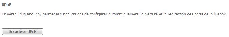

Dixours Posté(e) le 9 septembre 2008 Auteur Posté(e) le 9 septembre 2008 Salut ! Je suis désolé de mes réponses tardives, pas mal de boulot... Alors, j'ai relu tes messages et il me semble que c'est clairement un problème de parefeu ou de routeur (bien que tu indiques avoir fait les manip) Il va falloir qu'on vérifie ce point ensemble : Rends toi à l'adresse de ta Livebox (192.168.1.1) avec ton navigateur. Rentre ton nom d'utilisateur et ton mot de passe ( admin et admin par défaut) Dans configuration > Avancée > UPnP, ce doit être activé : (tu dois avoir ceci) Dans configuration > Avancée > Routeur, les ports dovent être redirigés comme ceci : (attention, mon PC a comme IP fixe 192.168.1.9, ma Xbox 192.168.1.13, à remplacer donc par tes propres valeurs. As-tu bien configuré une IP fixe pour ton PC ?) Désactive ton parefeu logiciel (Peux-tu m'indiquer quel est ton parefeu ?) Tiens moi au courant Et indique moi si tu as bien configuré une IP fixe pour ton PC sinon nous le ferons ensemble
