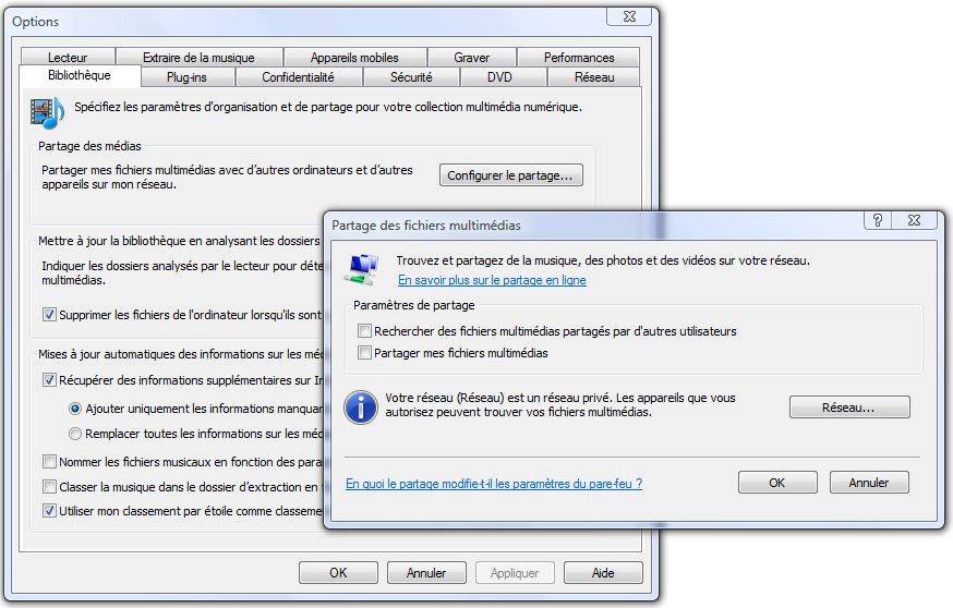

Nounouille Posté(e) le 19 janvier 2009 Posté(e) le 19 janvier 2009 En effet la xbox est relier a mon pc en ethernet alors j'ai desactiver le partage de WMP j'ai lancer TVersity, Start Sharing et la Xbox me dit qu'il y a pas de connexion avec un ordinateur j'ai changer le port de TVersity ( j'ai essayer le 1900 et le 80 ) et rien n'y fait, la Xbox me dit niet

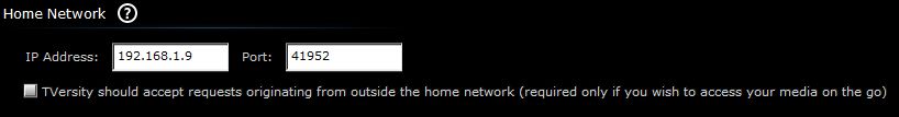

Dixours Posté(e) le 20 janvier 2009 Auteur Posté(e) le 20 janvier 2009 Rhaaa, ça doit être tout bête, on va trouver, y a pas de raison ! TVersity doit être réglé sur ce port : 41952 comme suit (192.168.1.9 est l'IP fixe de mon PC.) Tu es bien en IP fixe sur ton PC (et non une IP automatique) ? Tu as bien configuré ton réseau sur ta XBox (manuellement avec Serveur DNS principal, adresse IP etc etc) ? Je pars du principe que tu as redirigé les ports suivants dans ton modem routeur : Chez moi, l'IP 192.168.1.13 correspond à ma XBOX (à remplacer par celle que tu as donné à ta XboX) L'IP 192.168.1.9 correspond à l'IP de mon PC (à remplacer par la tienne) Quelques points à vérifier si pas mieux : Sur la 360, allez dans l´onglet "système", puis "ordinateur", puis "pc fonctionnant sous windows". Si un ordinateur est déjà connecté, faites "Déconnexion". Ensuite allez dans "images" ou "musique", puis allez sur "ordinateur", faites "oui, continuer" pour lancer la recherche d´ordinateur. A ce niveau, votre pc doit être détecté par la console sous le nom "TVersity on NomduPC"
Nounouille Posté(e) le 20 janvier 2009 Posté(e) le 20 janvier 2009 Alors alors j'ai regler l'ip et le port dans TVersity après j'ai deconecter l'ordi déjà présent dans la xbox ( le partage de wmp ) je fait une recherche d'ordi et.... elle n'en trouve aucun j'ai regarder les réglages IP de la xbox, ils sont bon, configuré celons mon ip comme dans la methode que tu as donné.. je n'arrive pas a comprendre.. puisque la premiere fois ça a marché nickel et depuis plus rien j'ai tenté de desinstaller et reinstaller TVersity, aucun effet je suis désolé de t'embêter comme ça

Dixours Posté(e) le 21 janvier 2009 Auteur Posté(e) le 21 janvier 2009 bref, en testant la connexion a l'ordi, comme d'hab elle me dit que c'est OK, mais trouve rien, pas de TVersity a l'horizon Hummmm.... bizarre ce truc quand même !! Quand tu vas dans "settings" dans TVersity, la case de gauche est bien vide ??? Par contre, coche la case en-dessous (contrairement à ma capture d'ecran)
Nounouille Posté(e) le 21 janvier 2009 Posté(e) le 21 janvier 2009 Nan elle n'etait pas vide, j'y avait rentré mon adresse IP fixe de mon ordinateur comme tu me l'avais dit par contre quand je coche la case, il me demande un nom d'utilisateur et un mot de passe donc j'ai retirer l'adresse IP pour laisser la case vierge et biensur la Xbox, fait toujours la sourde oreille
Dixours Posté(e) le 21 janvier 2009 Auteur Posté(e) le 21 janvier 2009 donc j'ai retirer l'adresse IP pour laisser la case vierge et biensur la Xbox, fait toujours la sourde oreille C'est incroyable cette histoire... TVersity diffuse maintenant sur tout ton réseau, le XboX Live fonctionne donc ta Xbox utilise bien ton PC comme passerelle... Un truc tout bête : tu fais comment de ta Xbox pour regarder une vidéo stockée sur ton PC ? Etapes : Lancer TVersity > Start Sharing Allumer la Xbox Aller dans "ma XboX" > "Videos" et choisir TVersity sur *** Si tu as bien fait ces étapes, alors c'est bien ton routeur qui bloque TVersity sur l'un des ports... Et je sens que ça va être coton à le paramétrer car je suis allé voir les routeur Numericable sur le net, et c'est pas facile d'accès la partie firewall (pour le désactiver)
