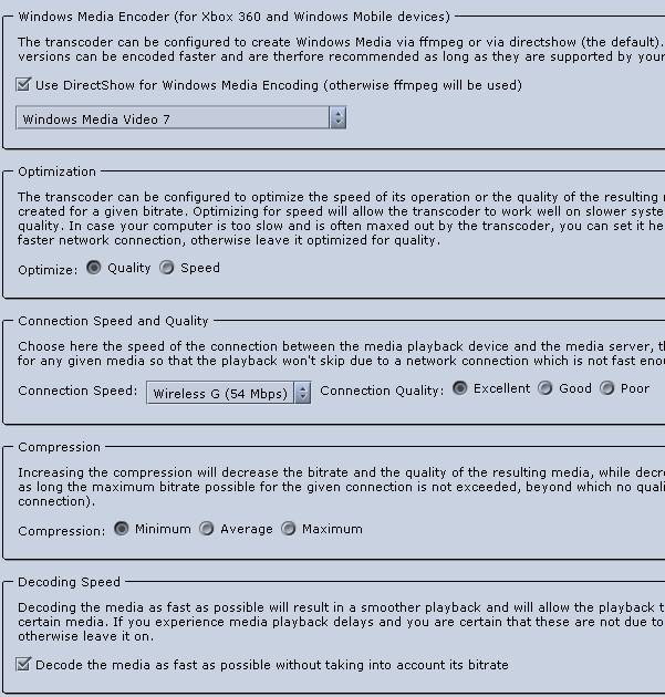

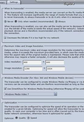

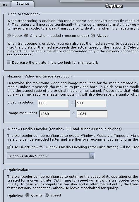

Dixours Posté(e) le 20 octobre 2007 Posté(e) le 20 octobre 2007 Je suis ravi que ca fonctionne ! Nous allons maintenant optimiser ton installation pour que tout marche sans saccade. Interessons nous d'abord à la vidéo (cela améliorera aussi l'audio) : Voici ce que tu peux faire dans le menu à gauche Transcoder, onglet Settings (Voir les images ci-dessous en cliquant dessus). Ce sont des réglages qui fonctionnent parfaitement. Néanmoins, si les saccades persistent c'est que : - ton PC n'est pas assez puissant, diminue alors la "video resolution" - ton Wi-Fi n'est pas terrrible : change l'option "Connection Speed and Quality" Si tout fonctionne sans saccade, on pourra par la suite peaufiner tes réglages : Notamment l'option "windows media encoder" (windows media video 7), la résolution video, et la prise en charge AC3 par un module externe. On reviendra dessus après, dès que tu m'auras dit si ca fonctionne avec les réglages donnés sur les images.
lucas Posté(e) le 20 octobre 2007 Auteur Posté(e) le 20 octobre 2007 Super !!!! sa fonctionne très bien et le video est très fluide !! c'est génial t'es vraiment sympa !! Merci !! je suis prêt a continuer avec ce que tu me disait dans ton dernier post... si tu le veux toujours !
