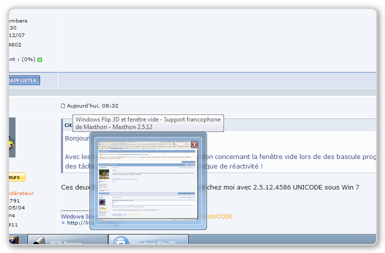

Oliver Posté(e) le 4 mai 2010 Posté(e) le 4 mai 2010 Bonjour Avec les dernières versions, pas d'amélioration concernant la fenêtre vide lors de des bascule programme 2D ou flip 3D ainsi que la prévisualisation dans la barre des tâches (sous 7). Assez décevant ce manque de réactivité !

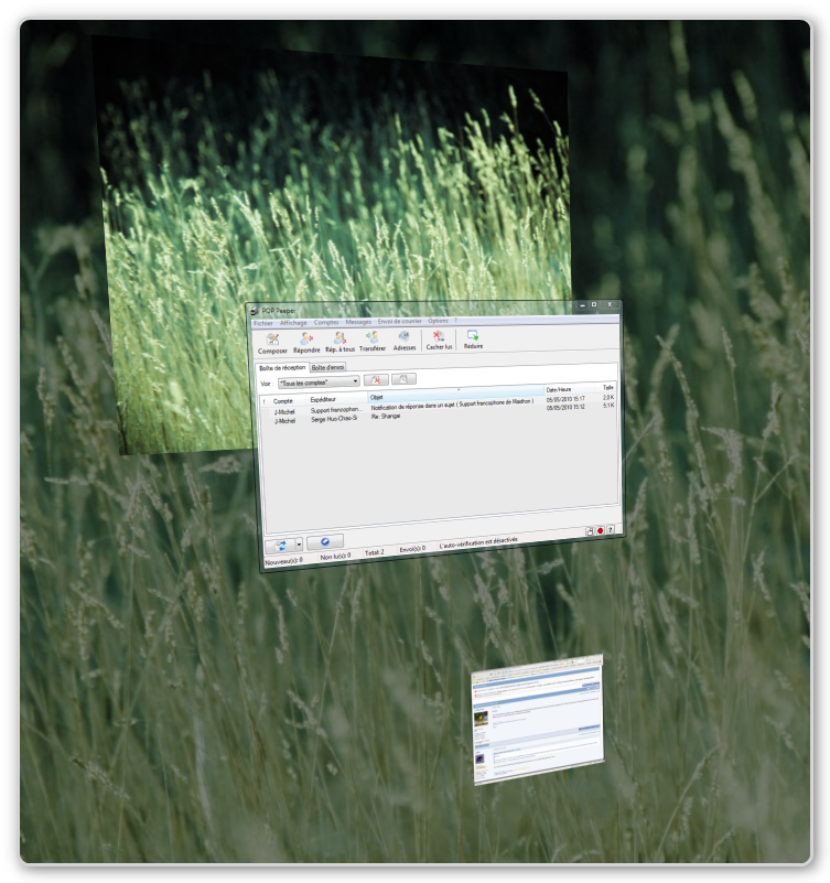

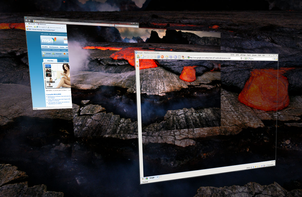

Oliver Posté(e) le 5 mai 2010 Auteur Posté(e) le 5 mai 2010 Il faut installé Maxthon 2 dans le répertoire par défaut qu'il propose lors de l'installation. C'est toujours comme ça que je pratique ! Pour mémoire, copies écran du problème dont une où l'on voit que le phénomène n'existe pas avec la page mosaique d'accueil mais uniquement quand une page html est affichée.
lian Posté(e) le 5 mai 2010 Posté(e) le 5 mai 2010 C'est toujours comme ça que je pratique ! Pour mémoire, copies écran du problème dont une où l'on voit que le phénomène n'existe pas avec la page mosaique d'accueil mais uniquement quand une page html est affichée. Je pense que c'est un probème de carte graphique. Qu'est-ce que tu as comme carte ? Drivers mis à jour ? La fenêtre Maxthon est la petite en bas :-)

Oliver Posté(e) le 7 mai 2010 Auteur Posté(e) le 7 mai 2010 Je ne suis pas persuadé que c'est la carte vidéo qui soit la cause du problème, mais plutôt Maxthon. Internet Explorer 8 en mode normal ou compatible s'affiche normalement ainsi que Maxthon 3.0 en mode Webkit ou en mode Trident, si c'était la carte je pense que j'aurais le problème au moins avec IE et le mode Trident de Maxthon 3.0, non ? Moi je suis intimement persuadé que c'est Maxthon, sinon comment expliquer la capture jointe !
Oliver Posté(e) le 7 mai 2010 Auteur Posté(e) le 7 mai 2010 Moi je suis intimement persuadé que c'est Maxthon, sinon comment expliquer la capture jointe ! J'en remet une couche ! Si on détache un onglet, ça s'affiche correctement.
