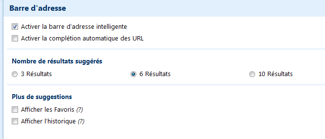

Raymond Posté(e) le 25 juin 2011 Posté(e) le 25 juin 2011 je n'ai pas ce probleme meme si je vois de quoi tu parles je tourne avec la v3.1.12.100 ce vient peut etre de tes reglages, voici les miens : Pas de problème moi non plus après plusieurs trituration de l'URL dans la Barre d'adresse. J'ai les mêmes réglages que rip_pit, les réglages par défaut !
TruuuC Posté(e) le 25 juin 2011 Posté(e) le 25 juin 2011 J'ai activé l'option complétion automatique du screen de rip_pit. Avant cette option complétait uniquement quand la barre était vide (donc quand je sélectionnais l'adresse complète pour l'effacer) et pas quand je sélectionnais uniquement une partie de l'adresse pour changer quelques caractères.

TruuuC Posté(e) le 25 juin 2011 Posté(e) le 25 juin 2011 C'est juste que vous n'avez pas activez l'option, d'après ce que vous dites dans vos précédents post
rip_pit Posté(e) le 25 juin 2011 Posté(e) le 25 juin 2011 C'est juste que vous n'avez pas activez l'option, d'après ce que vous dites dans vos précédents post j'avais aussi cocher toutes les options dans la config de la barre d'adresse et j'ai remis par defaut car j'avais les memes problemes que toi La config par defaut (barre d'adresse intelligente cochée) active déjà l'autocompletion, à mon avis c'est la 2nde option "autocompletion automatique" qui te géne. Essayes en la décochant et tu devrai t'y retrouver
TruuuC Posté(e) le 26 juin 2011 Posté(e) le 26 juin 2011 J'ai déjà essayé, mais je n'ai plus l'auto-complétion, cette option je l'ai activé depuis le début, elle fonctionnait très bien jusqu'à la version 3.1.1. Je vais faire des tests plus poussés, mais il est évident que depuis la 3.1.1 quelque chose à changer. Je ne sais pas si vous l'aviez compris, mais j'utilise les 2 fonctions dont je parlais, auto-complétion + modification d'un caractère dans l'adresse, avant les 2 cohabitaient, maintenant ça fait l'auto-complétion dans tous les cas. Edit : Après test, l'auto-complétion complète automatiquement l'URL et la barre d'adresse intelligente affiche un menu déroulant où on peut sélectionner une adresse...

rip_pit Posté(e) le 29 juin 2011 Posté(e) le 29 juin 2011 Vous avez réussi à reproduire le problème en activant l'option ? Si sont activés : * Activer la barre d'adresse intelligente * Activer la complétion automatique des URL L'autocomplétion semble déclenchée par certains caractères comme "." et "/" ce qui supprime la fin de l'url lors de la saisie dans la barre d'adresse Par exemple avec : http://www.google.fr/search?q=test Remplacer ".fr" par ".com" la fin de l'url est effacée dès que le point est saisi Mais en ne remplaçant que "fr" par "com" c'est bon
