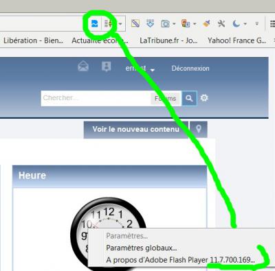

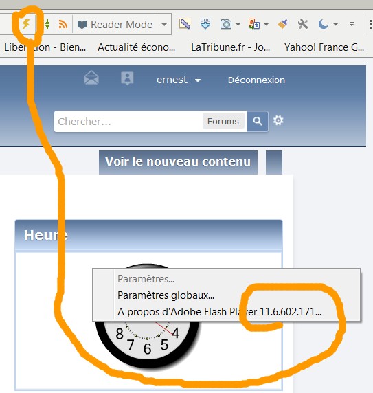

J'ai fait des tests cette après-midi
Dans Mx4 en mode Ultra la vidéo du 2ème épisode ne passe pas (erreur 3343) en flash 1.16
en mode retro on peut visualiser la vidéo en flash 1.17...
Comment se fait-il que chaque moteur cherche un flash différent sur l'ordinateur ???
CapTvTy permet le téléchargement du 1er épisode mais pas du 2ème (drm)!!!?

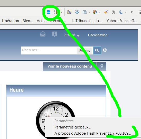

Copies d'écran pour expliquer mon propos sur les versions de Flash player
et
J'ai fait une expérience malheureuse. En effet, j'ai désinstallé les version Flash Player pour IE et Maxthon, puis j'ai essayé de les réinstaller.
J'ai essayé plusieurs fois, mais depuis, je n'arrive plus à réinstaller la version pour IE (l'ActiveX) qui fonctionnait parfaitement avant que je le désinstalle.
J'ai essayé avec les versions en lige ou avec les version hors-ligne mais sans succès. Soit j'ai : Vous avez la dernière version installé, alors que ce n'est pas vrai pour IE, soit j'ai un message comme quoi l'installation n'a pas pu se faire correctement. :angelic:
Le problème est juste en mode Rétro, mais pour Captvty, c'est gênant. :s:

Ce que j'ai fait :
1- neutraliser la dll dans webkit de Mx : NPSWF32.dll en NPSWF32.dll11.6 comme cela Mx4 ne peut plus l'utliser en mode ultra
2- utilisation du fichier uninstall du site cié ci-dessus
3- nettoyage du registre avec ccleaner
4- nettoyage du registre avec : http://www.commentcamarche.net/download/telecharger-34056953-wise-registry-cleaner
5- reboot du PC
puis en dehors de tout navigateur (fichiers ouverts à partir de l'explorateur windows)
6 - installation du fichier pour windows pour IE
7 - intallation du fichier pour windows autre que IE
8 - Lancer maxthon 4
9 - vérifier sur l'horloge du forum que aussi bien en mode retro qu'en mode ultra c'est bien le flash 11.7 qui est utilisé.
10 - autre test avec M6replay.fr les videos sont lues aussi bien en mode retro que ultra (plus d'erreur 3343) avec la 11.7
c'est donc la dll (flash 11.6) livrée avec Mx4 qui foire en mode ultra.
En revanche pour Captvty cela ne change rien, le lecteur embarqué utilisait déjà la 11.7.
