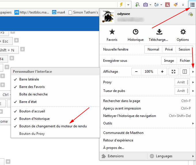

Skouat Posté(e) le 2 mars 2013 Posté(e) le 2 mars 2013 Salut Ricouz, En fait je parle du fait de faire un double click sur le fichier .xml depuis l'explorateur Windows afin qu'il s'ouvre automatique dans Maxthon. Avec Mx2 et Mx3 c'était possible. Avec Mx4 impossible de sélectionner l'application, meme si tu fais "ouvrir avec" et que tu forces la chose en allant sélectionner l'exe de Mx4 Si j'ouvre directement depuis Mx4 => page blanche Et pour le mode retro, ca fonctionne, mais bon... c'est galère d'aller chercher le mode rétro et en plus tu te farci le popup de sécurité IE pour autoriser l'éxecution du code. Donc quite à avoir le popup (enfin la barre jaune), autant laisser, à ce jour, les .xml s'ouvrir par défaut avec IE :( Ca économise des clicks. C'est juste dommage bien dommage. Tiens ! vu que tu évoques le mode rétro... Pourquoi ils nous ont virer l'icone de bascule rapide au niveau de la barre d'adresse ? è_é C'était bien pratique ça ! Le pire c'est qu'elle est toujours partiellement présente. Ou sinon c'est moi qui ait un bug avec Mx4 A+
odyssee Posté(e) le 2 mars 2013 Posté(e) le 2 mars 2013 tu peux rétablir cette icone dans la barre d'adresse via le menu/affichage/personnaliser l'interface (c'est la petite flèche tout à droite dans la section affichage)
ricouz Posté(e) le 3 mars 2013 Posté(e) le 3 mars 2013 Comme te l'explique Odyssée ça n'est qu'un problème de configuration...

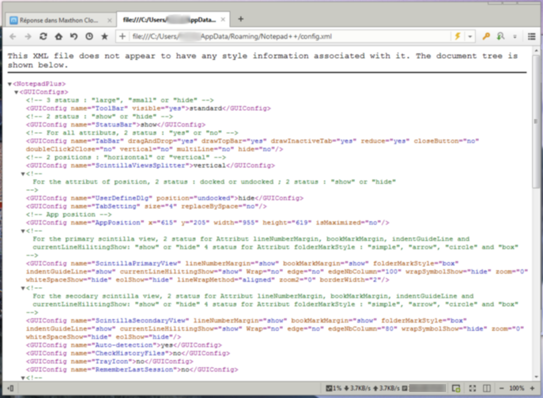

Ldfa Posté(e) le 3 mars 2013 Auteur Posté(e) le 3 mars 2013 Après avoir fait l'essai d'associer les fichiers avec l'extension .XML à Maxthon Cloud 4.0.4.600 Bêta, j'ai pu visualiser, sans aucun problème et en mode Ultra, le fichier Config.xml de Notepad++.

Skouat Posté(e) le 3 mars 2013 Posté(e) le 3 mars 2013 @Odyssee : Merci pour l'infos, effectivement tout est question de paramètre, mais quel idée de les planquer :o Je n'avais jamais vu cette petite flèche >_< @Ldfa : Ta capture d'écran affiche le code source du xml, moi je parle d'un rendu xml ex de rendu : https://www.phpbb.com/customise/db/view-install/id_57958 Par exemple télécharge le fichier disponible sur la page suivante : https://www.phpbb.com/customise/db/mod/pm_button_reply_to_all/ Décompresse l'archive sur ton PC et essaies d'ouvrir le fichier install.xml présent à la racine de l'archive. Sur Mx 2 et 3 ce type de xml fonctionnait très bien... là impossible à ouvrir avec Mx4 @Oliver One et ricouz : Sur mes deux PC j'ai le meme problème. Un est en XP x86 et l'autre en W7 x64 Donc de plateforme et archi différentes. Par contre Oliver One tu soulèves peut-être une bonne piste. Maintenant, à y réfléchir et y repenser, je suis entrain de me rendre compte que j'avais gardé Mx2 car seul lui ouvrait nativement les .xml. Et dès que je l'ai désinstallé, l'association des fichiers c'est faites avec IE. Je vais voir également si je trouve des choses de mon coté. Par contre, ne soyez pas surpris si je ne viens pas ici, faire un retour d'infos ou que je ne donne pas de nouvelles durant toute la semaine prochaine. Vacances powaa En tout cas merci pour vos 1ers retours. A+
Ldfa Posté(e) le 3 mars 2013 Auteur Posté(e) le 3 mars 2013 Aok, je ne savais pas que le XML pouvait faire autre chose que de s'afficher dans un navigateur, désolé.
