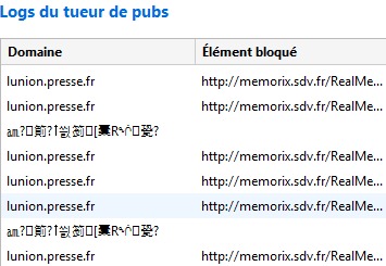

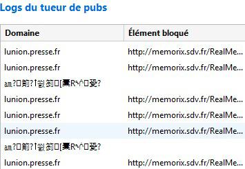

Oliver Posté(e) le 22 août 2014 Posté(e) le 22 août 2014 Tiens sur cette page http://www.lunion.presse.fr/region/faits-divers j'ai un drôle d'affichage dans le log du tueur avec ces règles
Ldfa Posté(e) le 22 août 2014 Auteur Posté(e) le 22 août 2014 J'ai la même chose, on dirait que c'est un joli débordement de tampon (Buffer Overflow). Il va falloir le faire remonter au développeurs chinois. Je vais essayer d'isoler la règle qui le produit... Voilà, il faut leur indiquer la règle suivante avec l'URL http://www.lunion.presse.fr/region/faits-divers : /http[^/]+/(.(?!$))+/(.*[/._-])?ad(.?banner|centric|.?cli[ck]+|codes?|cycle|frame|image|js|juggler|layer|log|manager|mentor|rotator|s|script|s?serve?r?|space|vert.*?|view|word|x)s?\d*[/._-]/
Oliver Posté(e) le 22 août 2014 Posté(e) le 22 août 2014 C'est celle-là à priori ///([^/]+\.)?(a2dfp|ad6media|adbrite|adcash|adknowledge|adnext|adnxs|adsdk|atdmt|atwola|banner\w+|bfast|beead|criteo|ezakus|falkag|infolinks|kameleoon|qksrv|skimresources|tradedoubler|visualrevenue)\./ /http[^/]+/(.(?!$))+/(.*[/._-])?ad(.?banner|centric|.?cli[ck]+|codes?|cycle|frame|image|js|juggler|layer|log|manager|mentor|rotator|s|script|s?serve?r?|space|vert.*?|view|word|x)s?\d*[/._-]/
