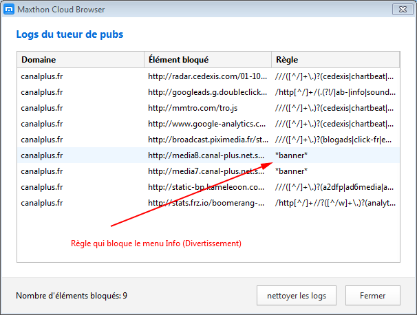

Ldfa Posté(e) le 2 décembre 2014 Auteur Posté(e) le 2 décembre 2014 Elles bloquaient le bon fonctionnement du site http://player.canalplus.fr chez moi...
Dixours Posté(e) le 2 décembre 2014 Posté(e) le 2 décembre 2014 Elles bloquaient le bon fonctionnement du site http://player.canalplus.fr chez moi... Pas de problème chez moi. Testé avec cette vidéo notamment : http://www.canalplus.fr/c-infos-documentaires/pid1830-c-zapping.html?vid=1173937 J'ai supprimé toutes les règles globales et j'ai installé la version complète des règles (proposée en plusieurs parties). Ca marche assez bien je dois dire, mais je rencontre parfois des ralentissements, certainement liés à la quantité de règles à traiter... C'est loin d'être compact !
Ldfa Posté(e) le 2 décembre 2014 Auteur Posté(e) le 2 décembre 2014 Ça ne bloque pas sur une vidéo mais sur le menu principal qui ne fonctionne plus...
